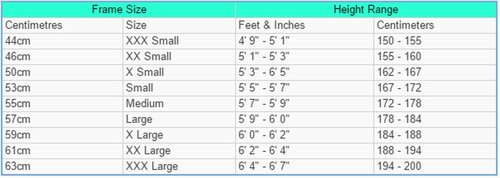

Подойдет такая геометрия для роста 173см?

Производитель вроде как рекомендует
55 ЕТТ хорошо подойдёт мне, а я ростом 183. даже если вкорячить вынос-обрубок, один фиг будешь тянуться до руля. хотя это ж вроде аэрошосс, а то и разделочник, мож с рогаткой так и надо

Если вкратце, то полностью согласен с mardos. Чуть длинноват и весьма агрессивен в посадке. Если точно знаешь что нужно, то бери (а зачем тогда спрашиваешь). Если не уверен, спроси у кого есть 54см/56см современные гоночные шоссейники или аэро чтобы попробовать хотя бы посидеть на таком.
540 стак 390 рич — это более-менее типичные числа для 54см гоночной рамы, причем на агрессивной (в смысле ниже+длинней) стороне. Т.е. это чуть ниже и длинней чем Спеш Тармак/Каньон Ультимейт но выше и короче чем Спеш Вендж/Каньон Аероад. Это как бы сразу намекает на определенные требования к гибкости. Если ты можешь дотянуться до носков не сигабя колени, то наверное гибкость ок.
В целом, стоит ориентироваться на принцип "лучше чуть выше стак и короче рич", тогда проще подкорректировать позицию.
P.S. Я каждый раз удивляюсь как легко на форуме народ по росту определяет нужный размер рамы. Или масштабирует от большего роста. Оно ж так не работает. При одинаковом росте длина рук/ног может отличаться прилично, что влияет на размер. Если пропорции тела точно попадают в размер, то тогда плюс/минус руки/ноги корректируются позициями седла/руля относительно легко. А вот когда пропорции тела попадают между размерами, тогда плюс/минус ноги определяют удобней будет в бОльший размер или в меньший размер. Еще веселее когда по стак нужен бОльший размер, а по рич нужен меньший размер. И тогда расчет рамы по росту это как подкидывать монету: повезет/не повезет.

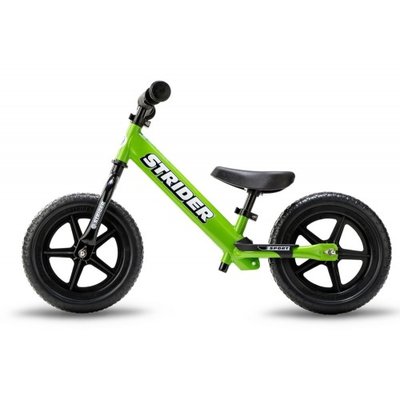

На треке молодые спортсмены гоняют на беговелах. Обратил внимание на геометрию: сверхкороткий вынос, заваленная рулевая, короткие (сантиметров 20) перья. @DeCru наверняка оценит!

яб катнул ?

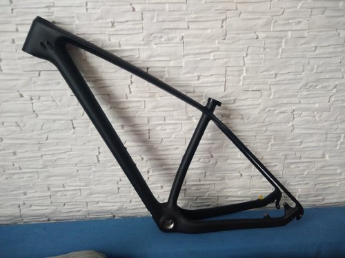

Приехала карборама с Али. Надеялся может доки какие закинут на раму. Не закинули. Кому то приходила  от китайцев с документами?

Если только они её в местную газету завернут)))

инвойс в эл виде у тебя есть, распечатай. это и есть доки.
запроси продление защиты, не закрывай заказ. лишнее время для вдумчивого осмотра/сборки.
и это, хвастай уже, чо пришло то?

 Так и сделал заказ пока не закрываю, пока внутреннюю проводку вел изучил всю раму. Все ок. . Черная матовая , BSA , дропаут меняется с QR на Оську при желании. А вот и ссылка на раму  Брал за 15700. Сейчас цена скачет между 18-19.6. Думал придется еще налог платить, но пока рама шла доллар  скакнул и так получилось , что 15700 уже оказалось меньше лимита )

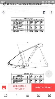

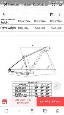

По ссылке я посмотрел рамы, но нигде не нашел параметры геометрии ни на одну раму, может не правильно смотрел или не указывают?

Подседел тонкий)
Есть такое. Сперва хотел с толстым но продавец не шел на контакт. Заказал у другого. А что не так с тонким ? Мои 77кг уверен выдержит
