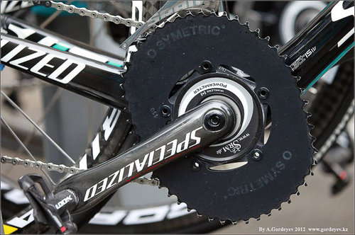

FAZer Опубликовано 7 ноября, 2016 Поделиться Опубликовано 7 ноября, 2016 Ооо дааа http://absoluteblack.cc/aero-sram-direct-mount-oval-criterium-chainring/ Цитата Ссылка на комментарий Поделиться на другие сайты Поделиться

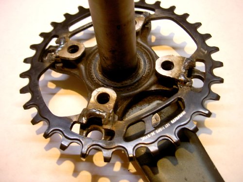

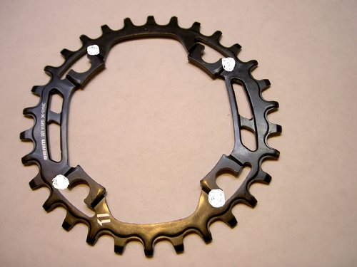

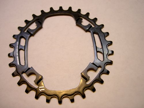

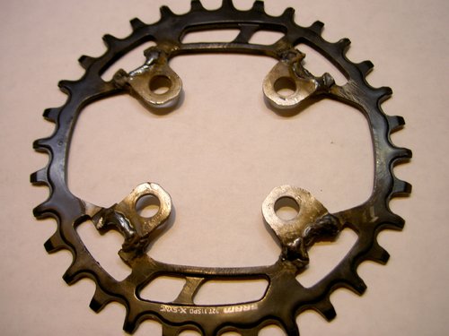

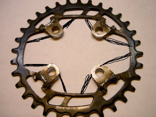

krazymouse Опубликовано 25 января, 2017 Поделиться Опубликовано 25 января, 2017 Ну, в общем, как-то так: пакупаим дешманский NW BCD 94 за 163 рубля. находим в ящике с фигней(С) убитую малую звезду или клянчим её в мастерской за спасибо. Режем ножовкой, ровняем на наждаке. привариваем. примеряем встает где-то между 1 и 2 звездой тройника. щаз поставлю и затещу. в целом, суть, разумеется, не в экономии, просто интересно было. можно еще бонки к звезде приварить, кстати. тоже вариант. 2 Цитата Ссылка на комментарий Поделиться на другие сайты Поделиться
U-man Опубликовано 25 января, 2017 Поделиться Опубликовано 25 января, 2017 Эммм... Ну чо, молодец! Я, правда, совершенно иначе твои действия по адаптации звезды представлял. Надеюсь сварка не отвалится и уши не повыгибает :) Цитата Ссылка на комментарий Поделиться на другие сайты Поделиться
Andrew55 Опубликовано 25 января, 2017 Поделиться Опубликовано 25 января, 2017 щаз поставлю и затещу. а причем тут теща? ;) А написать протестирую уже вломы? :P Цитата Ссылка на комментарий Поделиться на другие сайты Поделиться

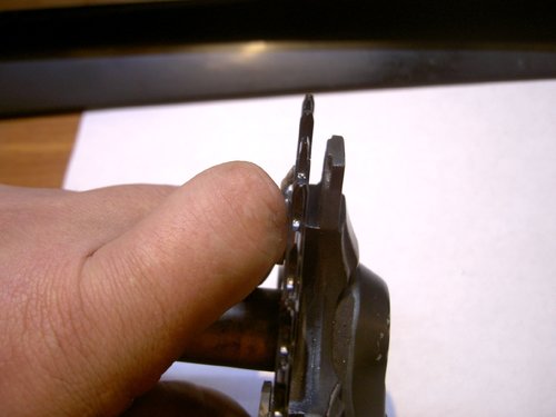

krazymouse Опубликовано 25 января, 2017 Поделиться Опубликовано 25 января, 2017 Эммм... Ну чо, молодец! Я, правда, совершенно иначе твои действия по адаптации звезды представлял. Надеюсь сварка не отвалится и уши не повыгибает :) уши не повыгибает- это куски честной стальной звезды на 22. сварка- под вопросом, тут ты прав, но зараз все не отвалятся, до дома дотянуть хватит. сварено на скорую руку, не особенно красиво. закажу еще пару-тройку звезд, нормально подгоню, сварим красиво и надежно. и пусть лежат)) мутнотелефонофотка а ты как представлял процесс? 2 Цитата Ссылка на комментарий Поделиться на другие сайты Поделиться
U-man Опубликовано 25 января, 2017 Поделиться Опубликовано 25 января, 2017 Как-то так. Переживаю за то, что как ни крути, а отверстия крепления неслабо вынесены из тела самой звезды без каких-либо усилений. Я б ещё тут косынок, али палочек наварил. Цитата Ссылка на комментарий Поделиться на другие сайты Поделиться

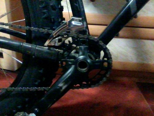

krazymouse Опубликовано 26 января, 2017 Поделиться Опубликовано 26 января, 2017 Как-то так. Переживаю за то, что как ни крути, а отверстия крепления неслабо вынесены из тела самой звезды без каких-либо усилений. Я б ещё тут косынок, али палочек наварил. исходно так же думал, но в реале это очень неудачный вариант оказался. в текущем сетапе, кроме всего прочего, звезда плотно прижата ушами в осевом направлении к лапкам системы, в радиальном- плотно сидит на утолщениях под бонки. так что думаю - нормально будет. если чего стрясется- обязательно отчитаюсь) палочки и косынки там не к месту еще и потому, что места приварки приподняты над плоскостью звезды примерно на миллиметр а пока поставил в заказ еще 3. буду приваривать не уши, а целиком мелкую звезду-это решит все потенциальные вопросы с жесткостью, ну и ресурс стальной звезды за 200 рублей мою жабу просто воодушевляет )))) nw в работе очень нравится. прямо приятно-ни вибрации, ни шума, постоянное опасение располосовать штанину о большую звезду уходит-и это очень приятно. Цитата Ссылка на комментарий Поделиться на другие сайты Поделиться

krazymouse Опубликовано 9 февраля, 2017 Поделиться Опубликовано 9 февраля, 2017 если чего стрясется- обязательно отчитаюсь) мы волнуемся, а ты всё молчишь) таки вы делаете мне приятно. отчитываюсь: прошло немногим боле сотни, полет нормальный. Цитата Ссылка на комментарий Поделиться на другие сайты Поделиться
