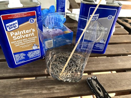

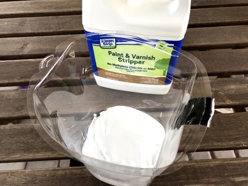

Почитал как народ готовить цепи для воска, взял необходимые жидкости (правда только со второго раза, перепутал paint stripper с painter's solvent): растворитель и ацетон. Запихал цепь в растворитель.
Потом почитал что народ запихивает в банку и трясет чтобы типа активнее все слезало. Ну ок, запихал в банку из-под варенья, оставил на сутки, периодически потряхивая. За сутки растворитель нафиг съел белую эмаль с крышки и уплотнитель крышки, так что было куча хлопьев и ошметков резины. Ну ок, промыл цепь в ацетоне. И она выглядела вот так:

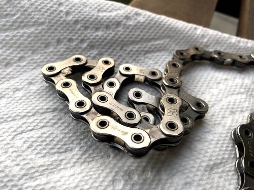

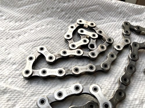

Зараза, этот гребанный вазелин остался. Где цепь чуть друг-о-друга терлась, там чуток сошло, а на внутренних планках или внутри цепи так это фигня и осталась. На ощупь цепь оставалась чуть "вязкой". Т.е. не совсем липкой как было, но и не гладкий металл. Меня реально это разозлило. Во мне боролись два желания: (1) выбросить эту цепь нафиг и взять какую-нибудь адекватную цепь от KMC или модную от YMB или Wippermann и (2) победить это долбанный срам. В общем, решил все же добить. Залил на день-другой дегризером, и потом прошелся щеткой. Потом смыл дегризер водой и запихал цепь в ацетон на ночь чтобы добить-убить-растоптать. Результат такой:
На ощупь цепь стала гладкой, как и полагается. Внимательный зритель увидит белый налет на пинах, и такой же налет виден на внутренней поверхности щечек цепи:
Потыкал зубочисткой, налет самую чуть вязкий, но больше сухой и края осыпаются. Походу это остатки вазелина но в какой-то другой форме. Вот сижу и думаю, загадят ли мне остатки этой фигни всю трансмиссию или наоборот осыпяться и все будет ок. В воскресенье буду пробовать…

7 минут назад, anarresti сказал:
Для тех кто хочет словить лулз
вот это цепь в paint stripper
а вот это цепь в painter's solvent

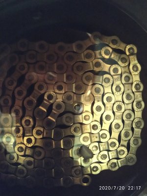

56 минут назад, Тон сказал:
моя прелесть
судя по фото, 20 июля ты залил цепь эпоксидкой. интересный декор, да...))))
