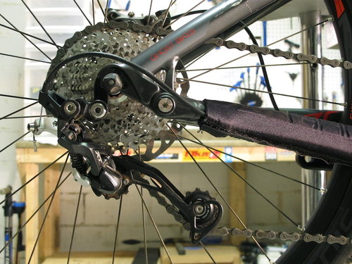

я просто не понял как натяжение может лапку оторвать, если это не прикол канешн :lol:
а вдруг ты на подвес пытаешься :D
там не только лапку, но и весь переклюк может вырвать с мясом :lol:
да не, рама fr-207
да не, рама fr-207
ну тогда на глаз как и сказали)
ибо на двухподвесах еще заднюю подвеску до конца сжимают когда цепь меряют, потому что расстояние от оси заднего колеса до каретки увеличивается сантима на 3-4 легко)
и частенько бывали случаи когда ребята катающие дх, укорачивали цепь, а потом у них умирали переключатели при срабатывании подвески на весь ход :lol:

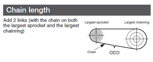

По какой причине может соскакивать цепь с малой звезды на системе? Передний переключатель настроен и работает отлично. А при прыжках с бордюров цепь сваливается и попадает между малой звездой и рамой.
Менял раму на велосипеде, была М, стала S, но цепь осталась прежняя. Может быть из-за этого? Надо ли ее укорачивать под новую раму? Рама от аваланча 3.0 годов 2000х.
Немного выше была картинка от fazer, про натяг цепи, а насчёт прыжков, обычные звезда хреново держат цепь на себе(так и задумано) и ничего тут не сделать
ну ваще, теперь обычные звезды после "прыжков" с поребриков цепь не могут держать? и как на них люди в горах то выживают, прям на ходу закидывают постоянно сваливающую цепь обратно на звезды? :D
У меньшей рамы соответственно и перья должны быть короче = расстояние от системы до кассеты меньше. И откуда такая вера, что перпереклок настроен правильно, если цепь слетает? :lol:
Изменено пользователем mardos
Я имел ввиду, что по сравнению с nw звёздами при расколбасе достаточно легко сбрасывает цепь со звезды
Работает как часы, потому что.
И, как мне тут говорят, один раз цепь соскочила со второй звезды системы. Т.е., похоже, дело в избыточной длине.
Вечером попробую укоротить по рецепту Fazerа.
